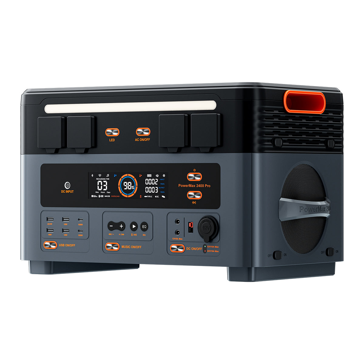

強力な25W+10Wデュアルスピーカー
すべてのビートを心に響かせよう
パワフルなデュアルスピーカー
PowerMax 2400 Proで毎瞬を特別に。25Wのサブウーファーと10Wのツイーターで、どこにいても深い低音と鮮明な高音を楽しめます。緊急時にも頼りになります。

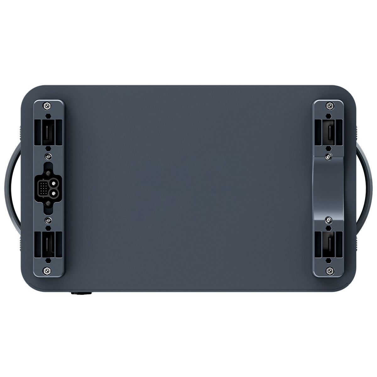

革新的なケーブル不要積み重ね接続
絡まるケーブルにさよなら、シンプルさにこんにちは。OSCAL PowerMax 2400 ProとBP2400 Proのシームレスな積み重ね設計は、省スペース、信頼性、そしてすっきりとした電源環境を実現します。
ケーブル不要の積み重ね接続
設置が簡単に↑
配線がすっきり↑
ケーブル積み重ね接続
設置がより複雑に↑
配線が複雑に↑
より多くの電力を詰め込み、重さを感じにくく
ケーブル不要の積み重ねで上下機器分離を実現

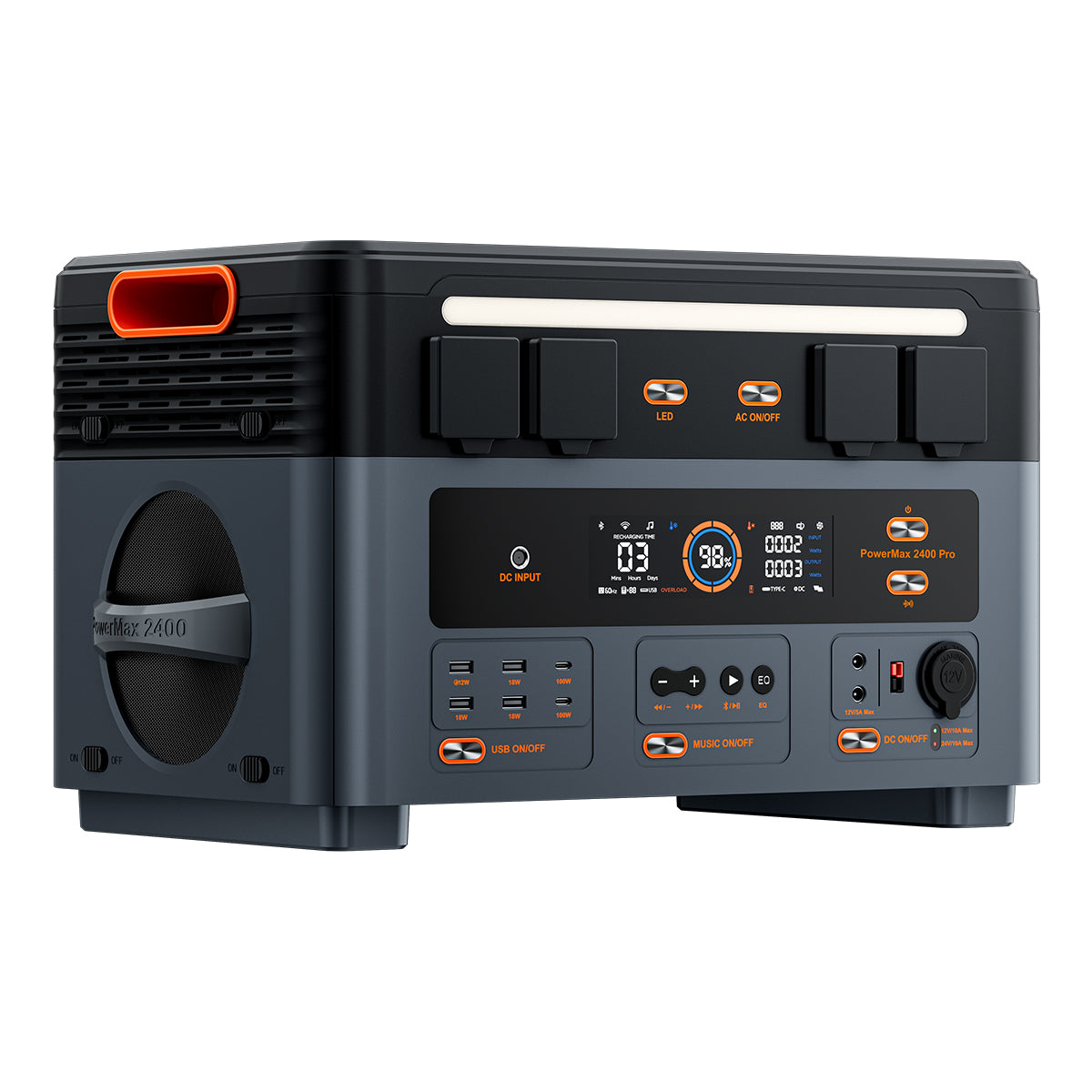

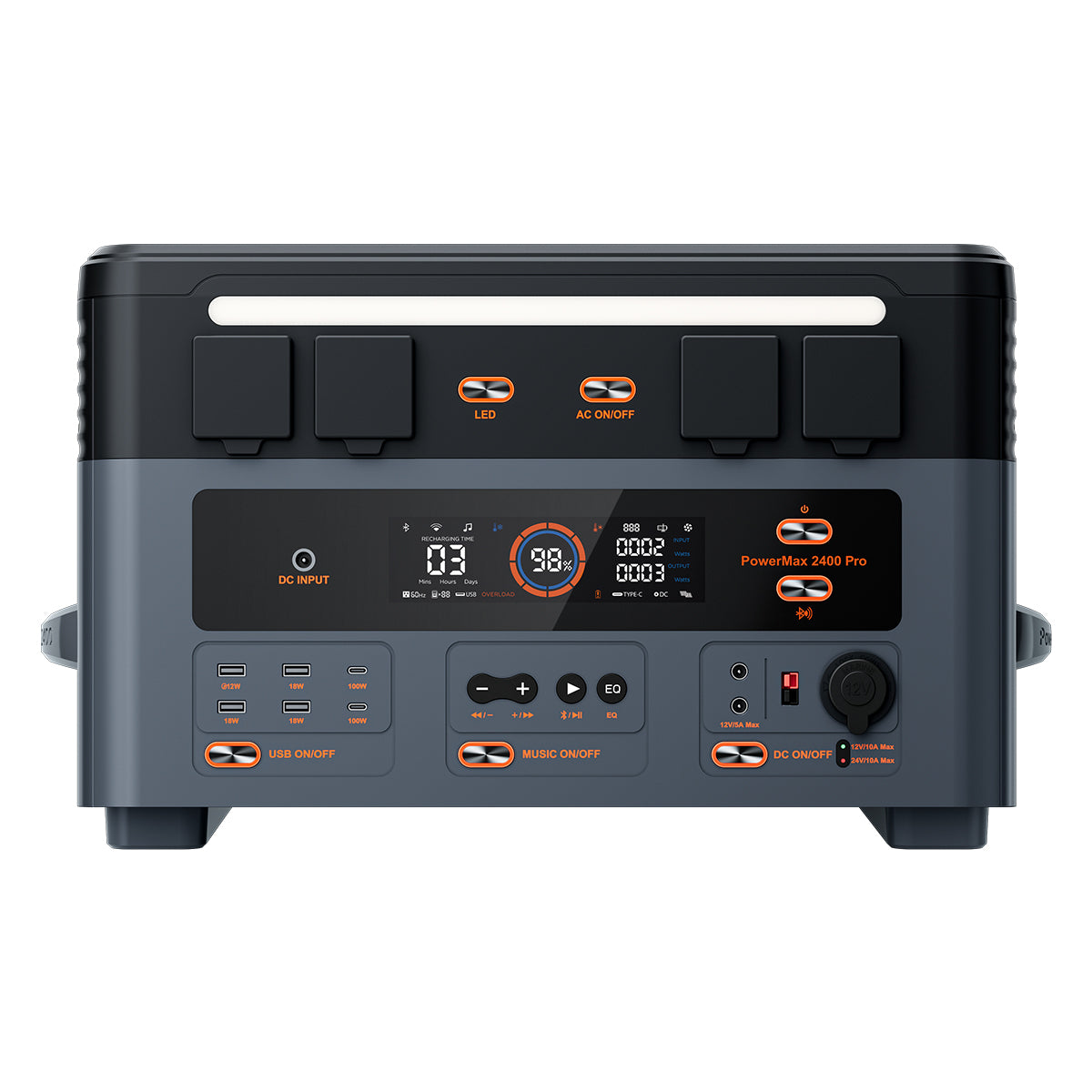

16台のデバイスを同時に充電、簡単操作!
家庭から冒険まで、すべてに電力を供給
16の使いやすく整理された出力ポート
16の使いやすく整理された出力ポート—ワイヤレス充電、車載充電器、DCコンセント、ACソケット、USB-A、USB-C—を備えたPowerMax 2400 Proは、停電時の家庭からオフグリッド生活やアウトドアの冒険まで、あらゆるニーズに対応し、快適で安心な環境を提供します。
1.DC5521ポートは5.5x2.1mmの丸型コネクターです。
2.DC5521ポート、車のシガーライターポート、アンダーソンコネクターを同時に使用すると最大300Wの電力が可能です。
3.各ACポートは最大2400Wに対応し、4つすべての合計制限は2400Wです。
4.16個の出力すべての合計最大出力は2400Wです。

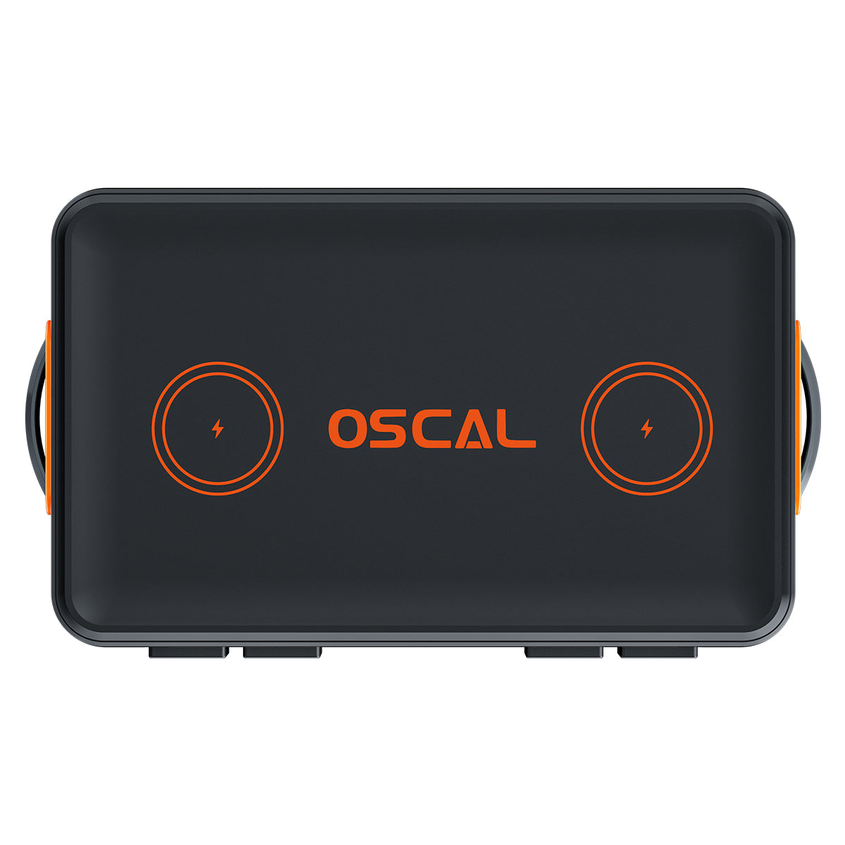

ワイヤレス充電、
いつでもフルパワー
15W+15Wワイヤレス充電パッド
スマホやイヤホン、あらゆるデバイスをOSCAL PowerMax 2400 Proのワイヤレス充電パッドに置くだけで手軽に充電。忙しい日々でも充電切れ知らずで準備万端。

パックアクセス
放電時間
展開時 235 x 53.6 cm
折りたたみ時 61.8 x 53.6 cm
重量:約24.45Kg/53.8lbs
スイッチ
スイッチボタン
ワイヤレスBTリセットボタン
接続スイッチ
出力ポート
インジケーター
入力ポート
ポート

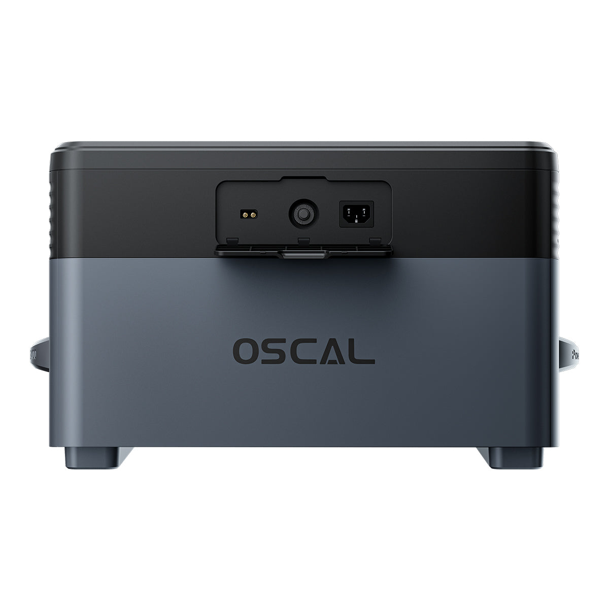

| バッテリー情報 | 容量 | 2,016Wh |
| 拡張性 | 2,016Whから22,176Wh PowerMax 2400 Pro + 最大10*BP2400 Pro |
| タイプ | LiFePO₄(リン酸鉄リチウム) | |
| 寿命サイクル | 3,500回以上のサイクルで元の容量の80% | |
| 保存期間 | 3~6ヶ月ごとに80%まで充電 | |
| 管理システム | BMS | |
| 出力 | 電力 | 2400W、サージ電力:4800W |
| インバータータイプ | 純正弦波 | |
| ACコンセント | 4x 2400W最大 | |
| USB-Aポート | 3x 18W、1x 12W | |
| USB-Cポート | 2x 100W最大 | |
| DC5521ポート | 2x 60W | |
| 車用シガーライターポート | 1x 240W最大 | |
| アンダーソンコネクター | 1x 240W最大 | |
| ワイヤレス充電パッド | 2x 15W | |
| 入力 | AC急速充電 | 1.7時間(フル充電) 1,400W(最大) PM200と組み合わせて最大1,500W |
| ソーラー充電 | 双方向 1.6時間(フル充電)/1200W+300W(最大) |
| 12/24V車用 コンセント(120W/240W) |
24V:10時間(フル充電) 12V:20時間(フル充電) |
| 一般 | パススルー充電 | あり |
| UPS切替時間 | 0.01s | |
| 寸法(L x W x H) | 47x29x32.6cm/18.5x11.4x12.8インチ | |
| 重量 | 約26.8Kg/59.1ポンド | |
| 動作温度 | -4℉から113℉ (-20℃-45℃) | |
| 保管温度 | -14-113℃ (-10℃-45℃) | |
| 保証 | 5年 | |
| 認証 | ヨーロッパ: CE/LVD(EN62368-1) CE/EMC(EN55032/35) RED(ETSI EN 303 417; ETSI EN 301 489-1; ETSIEN301 489-3; EN 62479) ROHS(EU) 日本:PSE/METI アメリカ: FCC ID DOE CEC FCC(パート15C) UL |
