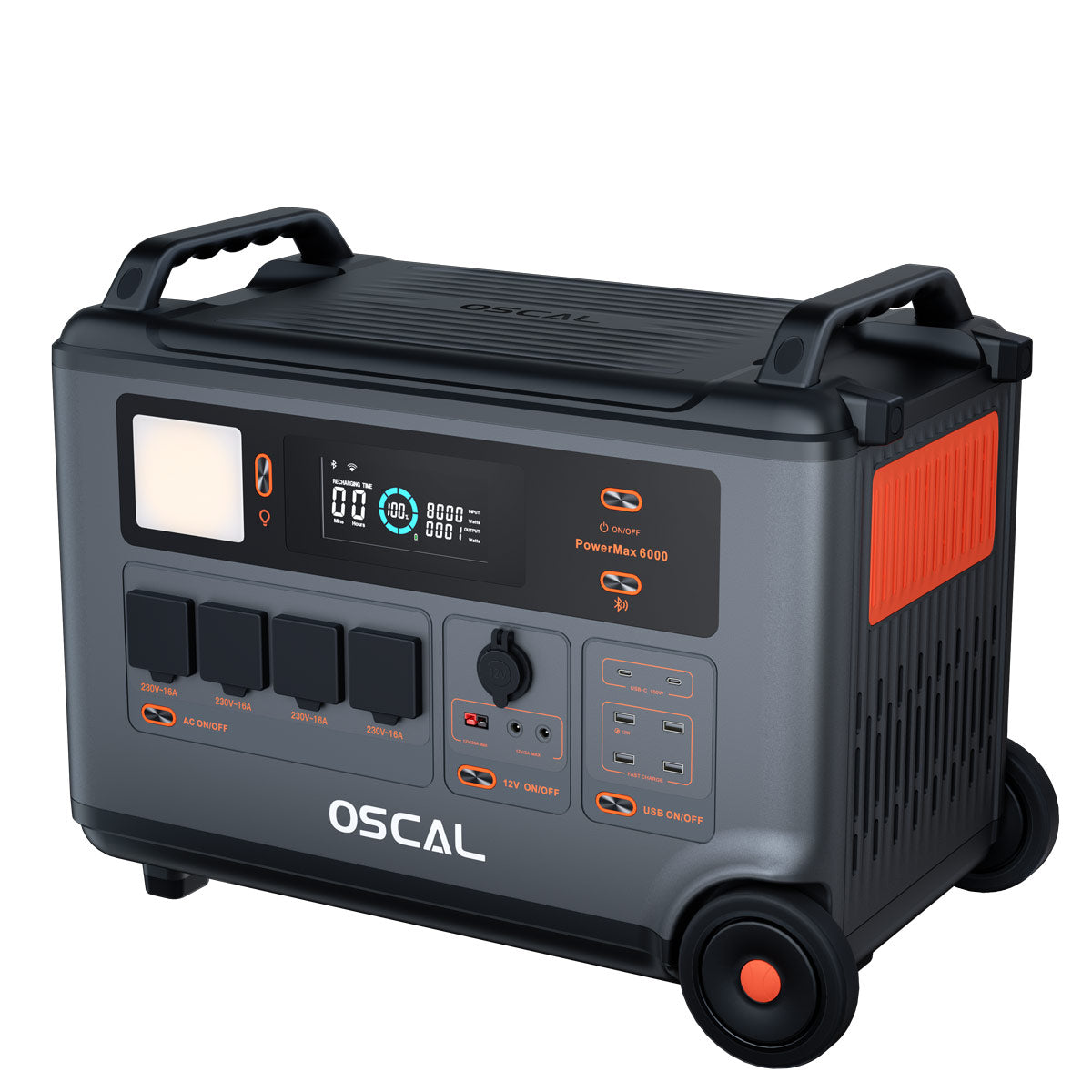

仕様:
バッテリー バッテリー容量 3600 Wh
バッテリータイプ LFP(LiFePO4バッテリー)
バッテリー寿命サイクル 元の容量の80%まで3500回以上のサイクル
出力 AC出力 4つのAC出力(合計6000W)
インバータータイプ:純正弦波
サージ電力:9000W(5ms)
USB-Aポート USB-A 12W×1
USB-A 18W×3
USB-Cポート USB-C 100W×2
DC出力 アンダーソン 378W×1
DC 5521 36W×2
シガーライターポート シガーライター120W×1
入力 ACアダプター入力 2200W(最大)
充電時間:1.96時間
ソーラー入力 2400W(最大)
充電時間:1.5時間
(最適な日照、理想的な向きで、
および低温時)
車載入力 240W(最大)
充電時間:15時間
デュアル充電 -AC充電+DCソーラー充電 1.44時間
-AC充電+DC車載充電 1.77時間
一般 重量 101.41 ポンド(46kg)
寸法(長さ×幅×奥行) L590*W350*H441 mm
充電温度 0℃~50℃(32°F~122°F)
0℃から45℃まで(32°F~113°F)に最適
放電温度 -20℃ ~55℃(-4°F~131°F)
-10℃ ~45℃(14°F~113°F)に最適
保管温度 -10℃ ~45℃(14°F~113°F)
アプリ制御 はい、WiFiとBluetooth経由で
認証 ヨーロッパ:CE / RED / ROHS(EU)
アメリカ:FCC / DOE / CEC / FCC / UL
南アフリカ:IEC62368
保証 4年
同梱物 1x Blackview OSCAL PowerMax 6000
1x ユーザーマニュアル+保証書
1* AC充電ケーブル
1* 車載充電ケーブル
1* ソーラー充電ケーブル
注意: OSCAL PowerMax 6000は、安定した出力電力と信頼性の高い動作を保証するためにBuck定電力技術を使用しています。1. 温度<55°C:デバイスは5分間6000Wで動作し、その後定電力で5000Wに出力を減らします。2. 温度≥55°C:デバイスは即座に定電力で5000Wに出力を減らします。高出力の長時間使用には、より長い使用時間のためにバッテリーパックBP3600と一緒にPowerMax 6000の使用を推奨します。
